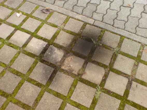

Unter dem Auto sieht es folgender Maßen aus...nachdem ich ihn anlasse:
Hat jmd. von euch diese Probleme?

Hallo! wenn das Rückstände vom Auspuff sind, denke ich, das es eine Vergasersache ist! Der läuft dann mit Chke zu fett, viel zu fett! Wann hast du Zündkabel, Kerzen, Verteilerkappe und Läufer erneuert? Gruß Stefan
