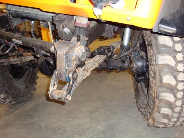

Beitragvon zukipower » Do, 14 Mai 2009, 14:07
So es gibt wieder mal ein Update..so langsam wirds.
Kühler ist drin
alle Kardanwellen sind drin un Ecken nirgends an
alles fertig verschweisst, Rahmen Vorne verstärkt
Testfahrt ist heute Mittag ab er sich Onroad auch gut benimmt
Lenkwinkel ist auf -3°
Kardanwinkel passen auch dank High Pignon
So dann noch die Verschränkung getestet, lief alles gut, nur mussten wir aufhöhren da das Vorderrad beim Einfedern an der Dämpferaufnahmen ansteht, das muss ich noch abändern um den gesamten Federweg nutzen zu können, aber seht selbst
Sieht doch schon mal nicht schlecht aus :twisted:

Beitragvon Marlo » Do, 14 Mai 2009, 14:32
da müssen noch Achsanschläge ran, du überbiegst dir so die Blattfedern!

Beitragvon zukipower » Do, 14 Mai 2009, 16:03
Marlo hat geschrieben:da müssen noch Achsanschläge ran, du überbiegst dir so die Blattfedern!
Da kommen noch welche ran.. ich kuck eventuell kommen Hydraulische rein.
Aber Überbiegen tuht sich die Blattfeder auf den Fotos denke ich noch nicht, aber viel mehr sollte da auch nicht gehen.
