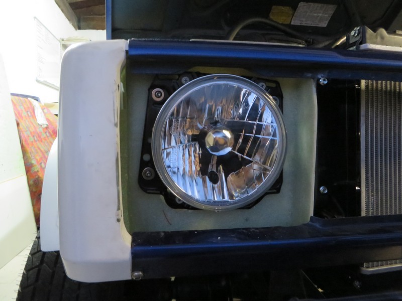

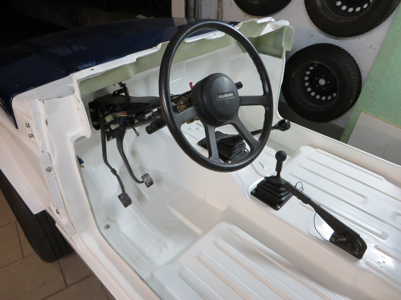

Beitragvon andivomberg » Fr, 13 Jun 2014, 22:07
Es werde Licht :idea:
Die Embleme sitzen wieder an ihrem Platz
Lenkung, Handbremse etc ist auch schon eingebaut
Bis dann
Andi
