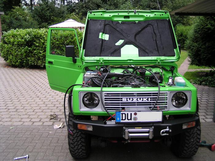

Hallo zusammen,
geschaltet wird mit Unterdruck.
Hier das Differential der Vorderachse, das der Hinterachse ist noch nicht ganz fertig . An jedem Differentialgehäuse wird eine doppelt wirkende Unterdruckdose montiert.
Einrücken der Sperre per Vacuum, Ausrücken per Vacuum plus Federdruck.
Der Unterdruckspeicher, auch die Schläuche sind noch nicht richtig angeschlossen und verlegt. Eingebunden wird in der Leitung zwischen Ansaugkrümmer und Bremskraftverstärker.
Magnetventile sitzen im Innenraum hinter dem Handschuhfach, 3 Duchbrüche in der Spritzwand waren für Kabel und Schläuche erforderlich. ( Im Bild oberhalb der Relaisleiste ).
Die Schalter sind gegen versehentliche Betätigung gesichert, die LED-Kontrollleuchten geben eine echte Rückmeldung über die Stellung der Schaltgabeln.
Aus Zeitmangel wird es allerdings noch etwas dauern bis die Sperren eingebaut und betriebsbereit sind.
