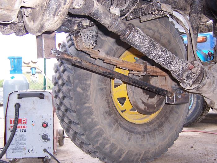

Tennisanlage hat geschrieben:Wäre es nicht sinnvoll, was gegen das Achsenverdrehen noch anzubringen? Da freuen sich denke Kreuzgelenke sicher und wenn's Steil bergauf geht, hüpft er ne so schnell auf 8)
Ich hatte damals keine Ahnung - Achsenverdrehen ist ein Thema! Sorry. Da guck mal wie´s jetzt bei mir aussieht:
Die Bolzen nicht zu groß, dann geht die Verschränkung auch noch:

Beitragvon Tennisanlage » Mo, 12 Mai 2008, 3:37
War sicher eine gute Entscheidung :wink:
Die Stechachsen brechen meistens im Gelenk oder direkt am Diff :( da sind die immer am schwächsten
