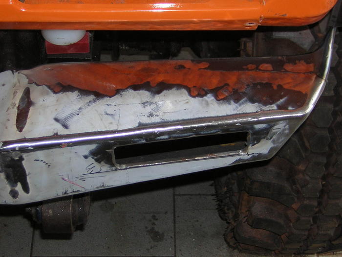

So sah die Front nun aus.. anpassen der Stoßstange
LED Blinker vom Golf
Und da fiel mir aber auf dass wenn ich von Oben runterschaue auf die Stoßstange..etwas vom Blinker sah.
Also habe ich die Stoßstange etwas umgeändert
Die Ecke ist neu (das mittelteil der Front ist nur draufgestellt)
So sieht es nun von Oben aus..verläuft schon in der Karosserieform
So sieht es nun aus aus
Dann habe ich die Stoßstange noch noch Unten etwas verlängert damit das Querrohr abgedeckt wird
Muss nur noch die Schweissspritzer entfernen
