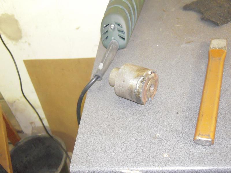

Wir haben meine alte Horn Fast wieder rausgekramt und gängig gemacht... Bremse mussten wir mitm Vorschlaghammer aus der Trommel prügeln.
Trommel um 70 mm gekürzt.
Bremse bleibt draußen. Haben den Mitnehmer, der auf der Motorwelle steckt mit dem Teil zusammen gebraten, wo die Sechskantwelle drinsteckt.
kommt vorne als "Backup"Winde drauf...

Beitragvon grubber » Do, 13 Feb 2014, 14:17
cool!
weswegen hast du die trommel verschmälert?
...wegen dem eingesparten bremsmechanismus?
...weil du wenig platz hast?
...weil du für das backup nur 8er seil nimmst?
oder alles? :-D

Beitragvon Marlo » Do, 13 Feb 2014, 14:28
keinen Platz. (was eh Problem Nummer 1 bei diesem Fahrzeug ist...)
die Winde kommt vorne zwischen Lenkgetriebe und Seilführung vonner mechanischen Winde. fürne 8274 reicht der Platz eher nich so (ohne die Front einzuschneiden oder den Böschungswinkel zu versauen).
Bremse kommt raus, weil die so ziemlich das beschissenste an der ganzen Winde ist. Ständig festgegammelt, abspulen geht nur bedingt, weil der Motor immer gegen die Bremse arbeiten muss etc.
da die Winde nicht zum Sichern etc. gebraucht wird, muss das auch ohne gehen...
die ist eher für den Fall, dass das Seil vonner mechanischen gerissen is oder wir nur nen ganz minimales Stück winchen müssen...
kommt nen 10 mm Seil drauf... 15-20m sollte man da noch draufkriegen (ca. 2/3 der originalen Trommelkapazität (tolles Wort, fast so cool wie Windenseilradius, der dadurch natürlich kleiner wird))
