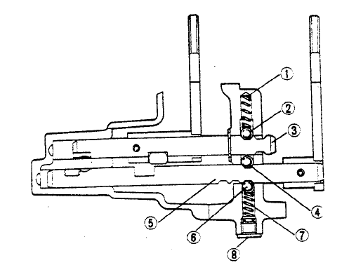

Beitragvon SJ SPOA » So, 25 Mär 2012, 16:48
So,
hab das VTG zerlegt um ein TwinStick draus zu machen. Jetzt meine Frage, welche Kugel muß da raus? 1 oder 2? Möchte nicht ewig rum probieren sondern es gleich richtig machen. :idea:
Wenn ich es schon offen habe, bin ich am überlegen die Übersetzung zu ändern. Leider habe ich keine Möglichkeit die Zahnräder abzudrehen, etc? Kann das jemand von euch machen? Bzw hat jemand noch die benötigten 413er Zahnräder?
SJ SPOA
Beiträge: 168
Registriert: So, 13 Nov 2011, 20:41
Wohnort: Rottenacker
Beitragvon SJ SPOA » So, 25 Mär 2012, 19:04
Habs gefunden glaube ich, :shock:
Die Kugel 4 auf dem Bild, oder? :?:
SJ SPOA
Beiträge: 168
Beitragvon Bome » So, 25 Mär 2012, 20:12
genau die muss raus :wink:
