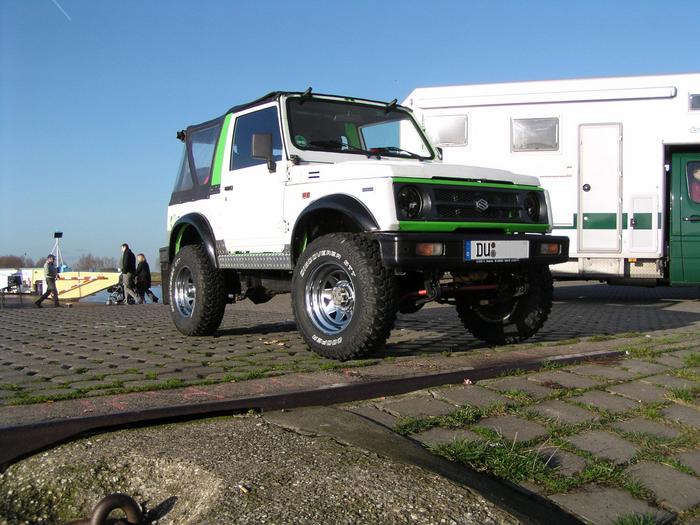

Beitragvon pcasterix » So, 07 Dez 2008, 18:19
Hallo Members,
im Rahmen der Feinabstimmung haben wir gestern die hinteren Blattfedern zerlegt und jeweils ein zusätzliches Blatt ( OME ) eingefügt. Das Heck kam noch etwas höher und wurde sehr viel stabiler bei hoher Zuladung und im Anhängerbetrieb. So passt das jetzt 8)
Ach ja, nicht zu vergessen unsere günstig in der Bucht ersteigerten König-Sitze, schon seit einigen Tagen eingebaut.
Im Hintergrund der Rhein an der Fähre in Duisburg-Walsum
Grüße
Peter

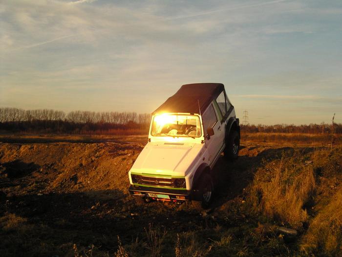

Beitragvon pcasterix » So, 14 Dez 2008, 20:15
Hi zusammen,
aus Zeitmangel haben wir das gerade erworbene 410er Typ 2 Verteilergetriebe zunächst ohne Übersetzungsänderung eingebaut, das bringt in Hi und Low eine kürzere Gesamtübersetzung.
Zu einem späteren Zeitpunkt soll dann ein Umbau auf 4,16 : 1 erfolgen.
Die anschließende Probefahrt verlief zufriedenstellend, auf der Straße deutlich besserer Durchzug, im Gelände brauchbar, kürzer wäre besser.
Der Tacho geht unverändert nach, wir werden das im Instrument anpassen.
Als "Testgelände" standen in der näheren Umgebung nur ein paar Bauschutthaufen zur Verfügung.
Rauf und runter, anfahren am Berg, auch rückwärts, bereitete keinerlei Probleme.
Leider lauerte direkt hinter einem der Hügel ein dicker Betonklotz, wenn wir nicht zu faul gewesen wären vorher auszusteigen und nachzusehen hätten wir uns nicht die vordere Stoßstange verbeult :oops: .
Immerhin kamen wir ohne Einsatz von Bergemitteln wieder frei .
