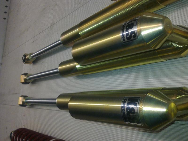

Beitragvon michi » Mi, 08 Jun 2011, 18:29
Hey Ohu,
hättest auch solche Coilover von uns haben können... ;-)
Diese haben jetzt keine Zug/Druck einstellungen. Wir können aber eine Zug/Druckstufenverstellung einbauen separat verstellbar, oder Zug/Druck kombiniert.
Gruß Michi

Beitragvon ADD » Mi, 08 Jun 2011, 19:00
@michi:
haste mal ein paar technische Daten zu den Bildern?

Beitragvon ohu » Mi, 08 Jun 2011, 19:26
@ADD: Wir haben nur 12" Dämpfer, die wir aber mit Anschlägen und Achsfangbändern auf 250mm (10") Weg begrenzen - die Achsführung und die Kardanwellen geben nicht sehr viel mehr her, und so haben wir wenigstens sicher Reserve, dass den Dämpfern nicht viel passiert:
@michi: Die schaun nicht schlecht aus. Wo liegen die denn preislich? Was haben die für Dämpferdurchmesser? Sehen recht dünn aus.

Beitragvon michi » Mi, 08 Jun 2011, 20:07
Technische Daten:
305mm Kolbenstangenhub
22mm Kolbenstange (Edelstahl 1.4460 mit einer Hartchromschicht)
52mm Dämpferrohrdurchmesser
60mm Federsystem von Eibach ( kann nach Fahrezuggewicht angepasst werden)
Lagergrößen kann man nach Kundenwunsch wählen.. Oder ob Gummilager oder Uniballlager
Preislich für den einfachen (ohne Verstellung) 490 inkl. Federn + MwSt.
Diese Dämpfer (mit Zug/Druck Verstellung) fahren wir in der Raid Rally Szene. ;-)
Der Jan Holtz fährt dieses Jahr das erste mal mit unsrem Fahrwerk. 1. In seiner Klasse und 2. Platz over all. ;-)
http://www.marathonrally.com/news/rt_ge ... 389.0.html
Gruß Michi

Beitragvon ohu » Do, 09 Jun 2011, 1:47
@ADD: Logisch, wir haben die letzten Jahre auch schon mit dem Blattfederfahrwerk teilweise meterweite Sprünge hingelegt, das ist ja garkein Problem. Nur mögen das die Blattfedern nicht allzu oft.
@michi: Der Preis ist ja fast zu FOX konkurrenzfähig - wie läuft bei den nicht einstellbaren das mit der Grundeinstellung von Zug- und Druckstufe? Feste Bohrungsgrößen im Kolben? Sind die Teile voll zerlegbar und Dichtungen und co. einfach zu tauschen?
Beiträge: 4664
Beitragvon michi » Do, 09 Jun 2011, 10:10
Hallo Ohu,
Die Einstellungen von Zug- und Druckstufe stimmen wir bei dir je nach Bedarf und Gewicht vom Fahrzeug ab. Ja, im Kolben sind feste Bohrungsgrößen, die Dämpfung wird mit sogenannten Shims abgestimmt.
Die Dämpfer sind komplett zerlegbar (was du aber nicht machen solltest). Falls du Sie nach einer Trophy überholen willst, machen wir das für dich gerne, da wir die Einpresswerkzeuge für die Dichtungen haben, Öl, O-Ringe usw.
