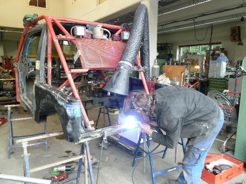

Um mal einen aktuellen Stand der Dinge wiederzuspiegeln, bzw. was sich so in den letzten zwei Wochen ereignet hat, ein paar Bilder:
Letzte Anpassungen an der Hütte:
Spaltmaße einstellen:
Das muss da drauf:
Vorher noch Tank fertigmachen:
und einbauen:
Brems-, Entlüftungs- und Benzinleitungen legen:
Dann die Hütte einschweben:
Ohne Mampf kein Kampf - dafür ist El Carbone am Werk... :lol:
Stoßstange überarbeitet:
Hydrauliktank angepasst:
Hydraulikpumpenkupplungsbremszangenbetätigungsmechanik:
Batterie nach hinten versetzt:
Windenseilführung nach hinten installiert:
Tank angeschlossen:
Luftansaugung geändert, der Luftfilter muss der Dämpferdome wegen versetzt werden:
So sieht die Mühle z.Z. aus - ja, ich weiß, wieviele Tage es noch bis zur Breslau sind. :evil:
