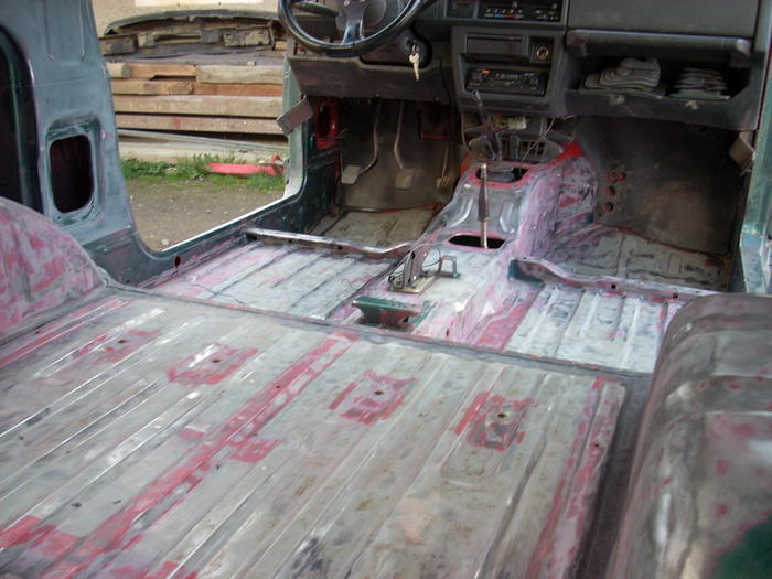

habe mal wieder was an meinem samurai gebastelt mit schweißen bin ich soweit fertig aber habe mich dazu überreden lasen (nach einigen bierchen) auch denn innenraum auszubauen um auch bereich boden bodenplatte zu entrosten war aber zu meinem glück nicht viel einige kleine roststellen
[IMG]http://up.picr.de/880811.jpg[/IM
weider haben wir beschlossen bzw.mein freund (der biertrinkente) das wir die kiste auch gleich ganzlackieren (schwarz matt ) und neue felgen habe ich vom örkl gekommen sind gerade beim sandstrahler und neue geile gummis müßen auch sein welch soll ich aufziehen (originalfelge) bitte um tips welch haben eine geile optik und sind gut im gelände fahre aber auch auf der straße

Beitragvon samurai1997 » Mo, 07 Apr 2008, 22:41
hatte mal wieder ein wenig zeit für meinen sami innenraum alles raus rost weg ein wenig blech rein gebraten grundiert und lackiert :!:
habe heute meine teile vom sandstrahen bekommen verbreiterungen felgen und diverse kleinteile
morgen habe ich frei was werde ich wohl machen
verbreiterungen roststellen raus blech rein braten felgen lackieren verbreiterungen montieren ich hoffe morgen geht was will schon langsam auf den truppenübungsplatz
