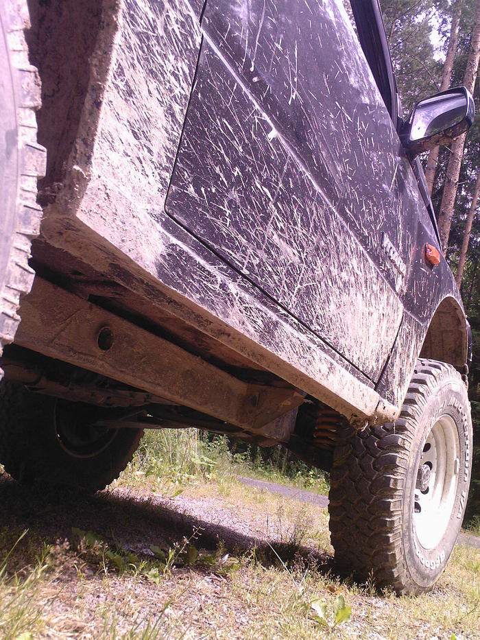

Denn Zwischenzeitlich wurden an der Karosserie Schönheitsarbeiten erledigt: Dicke Kratzer an den hinteren Kotflügeln beseitigt und die Falz entrostet, neue Kotflügel vorne (der abgeschliffene Rost durch die Verbreiterungen kam wieder durch) und neue Schweller. Die Schweller wurden gleich highlift-tauglich ausgeführt. Hierzu wurde ein starkes Blech entsprechend abgekantet und schön angeformt. Der Innenkotflügel wurde auch durch starkes Material ersetzt. Das war jetzt quasi die erste Änderung hin zum Reiseauto:

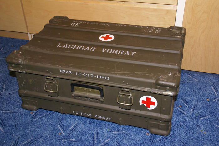

Ja, und das erste Teil für den Kofferraum, gabs von meiner Kleinen auch schon zu Weihnachten... was zum Lachen :D
