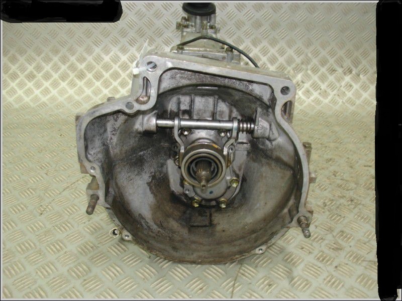

Hi, bei meinem Getriebe tropft schon seit längerem vorn aus diesem kleinen Schlitz Öl. Hatte am Anfang den O-Ring vom Verteiler im Visier und der war tatsächlich undicht. Leider tropft es munter weiter und nun hab ich mal genauer geschaut und es handelt sich ganz klar um Getriebeöl. Das kann doch dann eigentlich nur der Öldichtring von der Getriebehauptwelle sein oder irre ich da. Kann mir jemand da was zum Austausch sagen. Muß ich da was beachten und ist der schwer auszubauen??

Um an den Simmerring zu kommen muß ich da diesen Deckel mit den Schlüßelschrauben abbauen? Wie heißt der Dichtring genau und bei wem bekomm ich den am schnellsten?? Vieleicht ist ja hier ein Händler der sowas da hat. Gruß Sven

Wen meinst du da genau??? Hat denn noch niemand den Simmering an der Getriebeeingangswelle getauscht und kann mir da mal ein Tipp geben. Habe immer lieber Alles hier schon liegen und weiß wie es geht bevor ich mein Getriebe wieder ausbaue.

So hab das mal an einem anderen Getriebe ausbauen können um mal rein zu schauen. Sieht dann so aus. Denke mal das entweder der Simmering an der Eingangswelle hin ist oder auch die Gehäusedichtung die geklebt ist. Hier mal zwei Bilder wen es interessiert.

Wenn du bei deinem Getriebe dann an der Stelle bist, schau auch gleich, dass du die Kupplungswelle ordentlich mit instest.
Also das Ding oben in der mitte. Beide Buchsen sauber machen und ordentlich einfetten, damit die Kupplung nicht hakelig wird.

Ja hab das ganze erst vor kurzen Alles gemacht, neue Kupplung und Simmering hinter der Kupplung und alles gereinigt . Und jetzt leckt dieser blöde Simmering. Naja halt Alles nochmal auseinander bauen.
Man hat ja sonst nichts Besseres zu tun.

sicher, dass es Getriebeöl is? Könnte auch der Kurbelwellen Wellendichtring sein...

Hi Marlo, ne ist definitiv das Getriebeöl. Muß ja alle Nase lang nachfüllen weil die Schaltung dann hackelig wird. Den anderen Simmering und auch den O-Ring am Zündverteiler hatte ich ja vor kurzen erst beim Kupplungswechsel neu gemacht. Ist auch ganz sauberes Öhl was da raustropft.
