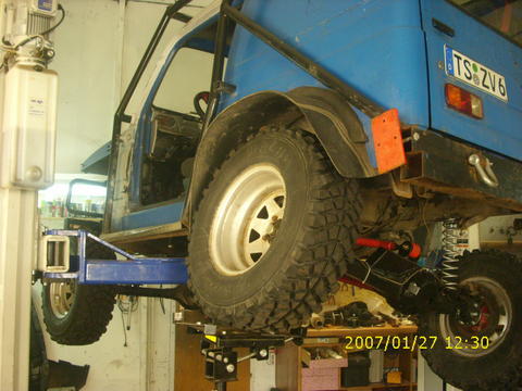

Beitragvon Pandi » Sa, 29 Jan 2011, 21:05
So, endlich ist die Hinterachse drin....
Was ich schon mal sagen kann, das hin und hergewackle ist vorbei, alleine mit den hinteren Dämpfern ist er nun voll zugedreht richtig schön straff....
... habe nun die vorderen Towers für die hinteren dämpfer genommen,
für die liegende Variante wahren die Dämpfer zu lang für einen brauchbaren winkel....
Pandi

Beitragvon Hoizfux » So, 30 Jan 2011, 11:50
ist das auf den fotos die maximale verschrenkung???
viel is das nicht.......
und die dämpferaufnahme sieht mir auch recht mickrig aus
Hoizfux
Beiträge: 10469
Beitragvon Pandi » So, 30 Jan 2011, 12:01
... die Dämpferaufnahme ist meines erachtens nicht mickrig im vergleich zu den oem
... das ist auf der Hebebühne... nicht auf einer Rampe, vergiss das nicht, da federt nur die Hinterachse und wie du als Profi erkennst hat der Dämpfer noch ca. 5 cm restweg... aber leider hob mir bei diesem Punkt die Karosse vom Hebehühnenarm ab....

Beitragvon Hoizfux » So, 30 Jan 2011, 12:08
aber meinst nicht das ein U-stahl mit dem dämpfer im U robuster wäre als so ein 4kant rohr seitlich dran?

Beitragvon Marlo » So, 30 Jan 2011, 12:45
die Achse sieht da so verdreht aus(Diff nach oben)?
Hat deine Dämpferaufnahme auch sone "Platte" unten noch dran, wie die auf dem Bild?
Sonst hätt ich eher angst, dasses das Vierkantrohr einfach aus dem Rahmen reisst....
