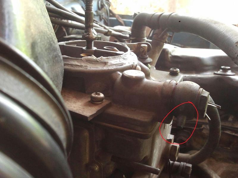

Liebe Spezies,
hab hier ein vergaser problem. zur vorgeschichte, hab zurzeit nen verbrauch von ca. 13l (ich fahre im 1800 - max. 3000umdrehungsbereich, vorrausschauend und möglichst spritsspahrend) und auch wenn der vergaser nicht ordnungsgemäß angeschlossen ist, glaub ich das nicht nur der vergaser schuld ist. die zündverteilerkappe sieht sehr abgenutzt aus und wir baldmöglich ersetzt. die ventile habe ich vor kurzem eingestellt, motor klingt jetzt besser. Bei 80kmh ist die leistung ausgereitzt, dann beschleunigt er nur noch bergab 8-[ )
bei der co2 untersuchung wurde ein erhöter wert festgestellt (leider habe ich dazu keine genauen zahlen, (das ist nicaragua)).
der motor läuft im leerlauf ein bisschen unrrund.
hab keine teilenr. oder namen des vergasers gefunden, höchstwahrscheinlich nicht orginal.
der unterdruckschlauch zur zündung ist vorhanden (hab noch keinen funktionstest gemacht)
ich bin noch blutiger anfänger und vermute mal ins blaue das durch die fehlenden schläuche der motor im permananten choke modus ist?
ich habe keine idee wohin die schläuche gehören und was die für eine funktion erfüllen.
Bild:1 vom kühler aus gesehen
Bild:2 vom luftfilter aus gesehen

habe soeben noch einige entdeckungen gemacht.
denn das ding was klick macht wenn man die zündung dreht (es macht auch wirklich klick :-D ), ist an der spitze mit bindfaden umwickelt. (vermutlich die übliche technik hier wenn man keine passende dichtung hat) welche auswirkung hat das auf den vergaser/verbrauch?
die anderen beiden bilder zeigen weitere mögliche anschlüsse für schläuche.

Der Vergaser gehört original nicht da hin, ist also kein 413er/Samurai-Vergaser. Da wird dir also kaum einer helfen können.
Das bei 80 schluss ist, kann alles mögliche sein. Evtl. falsche Bedüsung, verstopft, falschluft.
Auf dem letzten Bild an deinem Finger. Die Schraube ist original und immer verschlossen. Da ist nix angeschlossen.

Beitragvon Nika-Samurai » So, 08 Mär 2015, 2:13
Vielen dank sascha, ich vermute der vorbesitzer hat versucht da (schraube drittes bild) was reinzuimprovisieren.
den groben aufbau eines "typischen" vergasers hab ich langsam verstanden, aber aber man müsste wissen welcher ausgang für was ist. z.b. 1post 2tes bild. der schlauch unterhalb des vergasers, wofür ist das?
das mit der bindfadendichtung, gibt es da meinungen?
wenn eine der nicht zugeordneten schläuche unddicht ist, zieht er vermutlich von da falschluft. wie sieht es mit den unverschlossenen öffnungen aus, könnte da die falschluft reinkommen. (sehe ich das richtig, falschluft ist das unharmonische zusammenspiel der überdruck und unterdruckgeschichten? bzw. wenns ein größeres loch ist, dann zieht er soviel luft am vergaser vorbei das es richtig unschön wird. was ich damit sagen will, kleine löcher sind nicht zu herharmlosen!?)
